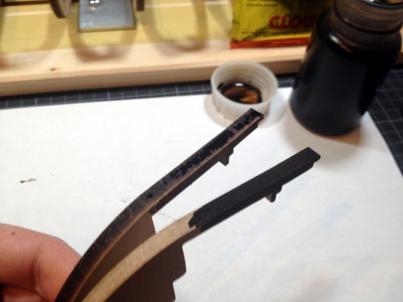

Habe mich heute dem Thema Beizen gewidmet und einige Versuche gemacht.
Das Problem ist bei dem MDF-Material, daß die Beize fast abperlt, da das Material so verdichtet ist. Anders als bei Holz. Mit etwas Anschliff geht es einigermaßen.
Marco´s BLACK PEARL - Seite 4 Img_1015
Der Spant ist komplett unbehandelt. Man kann sehen, wie das Wasser abperlt.
Marco´s BLACK PEARL - Seite 4 Img_1016
Da der Unterschied: rechts geschliffen, links nicht

Hab mich für Pulverbeize in Nußbaum Dunkel entschieden.
Marco´s BLACK PEARL - Seite 4 Img_1017

MDF Beizen ist die Hölle!!! evil or very mad
Man muß quasi mit dem Pinsel tupfen, bis das Wasser eingesaugt wird.
Ganz übel!

Moin Marco, wenn Du die MDF-Flächen nicht anschleifst, dann kann die Beize auch nicht einwirken...
Das Ergebnis sieht gut aus -auf dem Bild.

Entschuldige bitte die Frage, aber hast Du denn auch die Schutzschicht vom MDF angeschliffen?
Hier wird nämlich bei jeder MDF-Platte beim Herstellungsprozess eine dünne Schicht aufgetragen, welche Feuchtigkeit abhalten soll.

Nun ja...
Hatte die Bauteile fürs Unterdeck angeschliffen.
Die Spanten nicht. War ehrlich gesagt kein großer Unterschied.
Ich denke, weil das MDF-Material so extremst verdichtet ist, hat das Wasser Probleme einzudringen.
Ob da eine Schutzschicht drauf ist, kann ich nicht sagen.
Das Gute ist, beim zweiten Mal nachbeizen geht's etwas besser.
