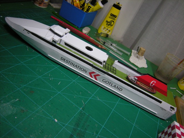

Barkasse BENJAMIN
Für ein bisschen Frustabbau, Ablenkung, zwischendurch und für mich persönlich aus aktuellem Anlass (aufmerksame Leser meiner Beiträge merken warum...) habe ich zu einem Kleinmodell gegriffen, was es wohl in jedem grösseren Hafen hat(?)
Die Hafenbarkasse BENJAMIN von HMV. Sie war als Beilage im Clubheft Nr. 2.
Ein Modell, das sich wohl in einem durchschnittlichen Bastelabend bauen lässt. Da mein Bastelabend aber nur etwa 1 1/2 Stunden dauert werde ich wohl zwei bis drei dafür brauchen. Es besteht doch immerhin aus etwas 40 Teilen.
Auf die Grundplatte werde die Spanten aufgeklebt, bereits mit der Aussparung für die Passagiere. Es folgt das eigentliche Deck, das verdoppelt wird und gleich als Scheuerleiste dient.
Die Unteren Bordwände werden nun angebracht. Sie passen hervorragend.
Auf das Deck werden nun zwei Blinddecks die verdoppelt sind geklebt und dann das eigentlich sichtbare Deck obendrauf. Dei oberen Bordwandteile werden nun um diese Blinddecks gelegt. Im Vergleich zur Bauskizze sind sie etwa einen Mollimeter zu breit und ragen um so viel über das Hauptdeck hinaus. Ich lasse das aber so, ist halt dann ein Schanzkleid .
So, das war's dann schon wieder. Weiter geht es wohl heute Abend.

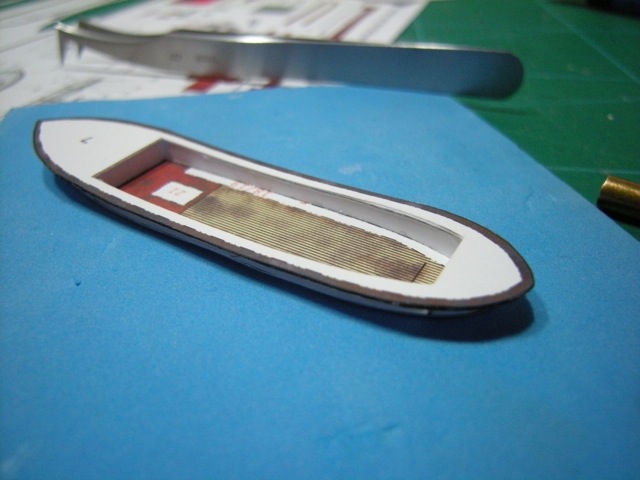

Gestern ging es wieder ein ganz klein wenig weiter. 8Warum sind die Bastelabende nur so kurz? )
Die Verkleidung bei den Sitzbänken musste ich ein klein wenig kürzen, dann passte sie perfekt. Auf der Aussenseite desselben müsste Aufdoppelung angebracht werden. Diese ist allerdings um einiges zu schmal. Schon wieder? Habe ich da irgendwas falsch gemacht? Schon die obere Bordwand war doch zu breit.
Langzeitprojekt moderner Hafen 1:250 - Seite 6 Dscn5232
Ich schau alles nochmals durch, ob ich eventuell die Decks hätte mit Karton verstärken sollen. Ich finde aber beim besten Willen nichts. Nungut. Kurzerhand lasse ich diese Aufdoppelung weg und färbe stattdessen die vorstehende Verkleidung aussen ein.
Auch bei den Nummerierungen scheint da das eine und andere drucheinander geraten zu sein. Aber mit gesundem Menschenverstand kriegt man das schon klar.
Nun folgt der Aufbau. Die Fenster schneide ich aus. Ich färbe den gesamten Innenraum schwarz ein und verglase die Fenster mit Klarsichtfolie.

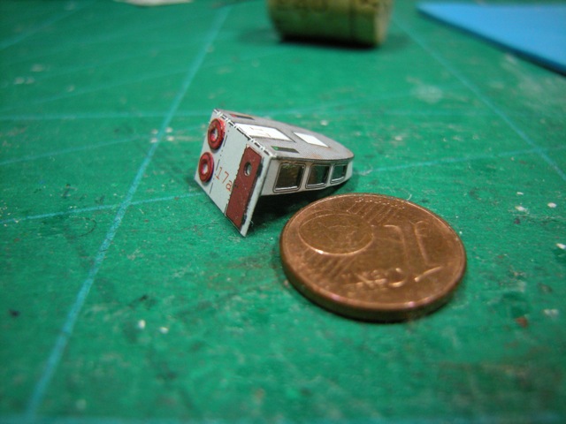

Bei den Hafenfahrzeugen habe ich festgestellt, dass diese methode bei so kleinen Modellen wirkungsvoller ist, als die Verglasung mit getönter Folie.
Der Aufbau passt sehr gut zusammen. Die Türen und Rettungsringe zum Aufdoppeln sind im Bogen enthalten.
Mit dem Ruderstand werde ich gleich verfahren mit der Verglasung. Nur das hier die Stege zwischen den Fenstern extrem fein sind. Also schneide ich die Fenster noch im Bogen aus und verstärkt die Stege mit Sekundenkleber flüssig, noch vor dem Ausschneiden des Bauteiles. Dies kommt dann beim nächsten mal.
Zum Schluss des Abneds bringe ich noch die Sitzbänke an Bord.

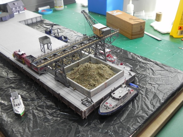

Hallo Leute

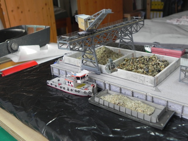

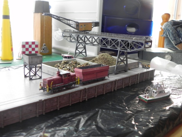

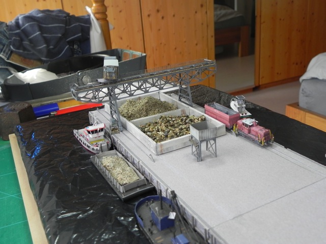

In den letzten Tagen habe ich den Bogen Portalkran Karlsruhe fertig gebaut. Will heissen die Diesellok (besthend aus 101 Teilen...), einen Schütgutwaggon und das Schüttgut. Letzteres habe ich mit Gesiebtem Sand gemacht. Ich habe Häufchen in der Grösse, dass sie in die Bansen, bzw. in den Schubleichter passen gemacht und dann stark mit Aceton verdünnten Uhu FF vorsichtig darüber verteilt, bis die Häufchen komplett durchtränkt waren.
Nach dem Trocknen hatte ich kompakte harte Häufchen, di ich einfach in die dafür vorgesehen Behälte legen konnte. Das hat den Vorteil, dass nach einem Transport der Sand nicht überall ausser in den Behältern ist.
Damit ist die zweitletzte Altlast vollendet, das Hafenkran-Modul fertig und ich kann das neue Jahr mit nur noch einer Altlast, dem Fähranleger für die GOTLAND anfangen.
Allen die diesen Baubericht bisher begleitet haben wünsche ich einen guten Rutsch ins neue Jahr und viel Glück und vor allem gesunde Hände im 2013!
Ich freue mich, wenn der eine oder andere auch nächstes Jahr ab und zu mal einen Blick nach PORTO STONO wirft!
Feiert alle schön und denkt daran, en verkaterter Kopf bastelt nicht gerne Roofl
In diesem Sinne Freundliche Grüsse
Peter
