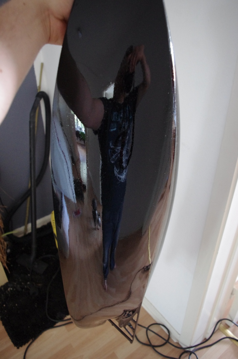

Auf dem Bild sieht man den Rumpf meiner Johannes Dalmann der nicht gelackt aber mit Schwarzen Harz beim Laminieren eingefärbt wurde. (1% Farbpaste)

Beitrag von Plastikschiff am Mi 09 Dez 2015, 08:55
Sieht wirklich super aus, fast wie ein Spiegel, meine Gratulation zu dem Ergebniss. Vieleicht ist es sinnvoll zu erwähnen das es verschiedene Harz/Härter Combis gibt die die offene Verarbeitungszeit bestimmen.

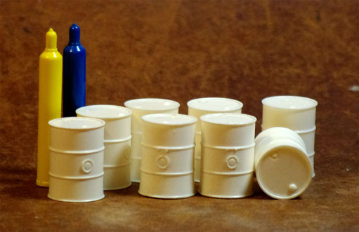

Und wer etwas klever ist und einen Tipp braucht, legt euch einige Formen auf Lager um das restliche Harz nach dem Laminieren zu verwenden.
So gieße ich mir aus Restharze, Ölfässer und Gasflaschen im Maßstab 1:25. So liegen bei Bedarf mittlerweile 75 Ölfässer und 11 Gasflaschen bei mir auf Lager.
