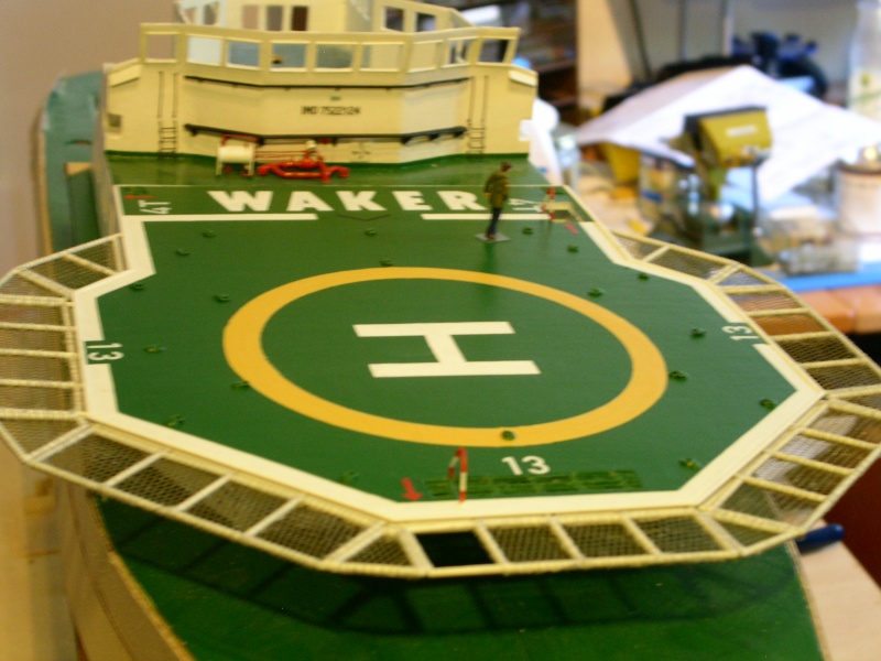

Der Bauabschnitt Helikopterdeck ist so ziemlich abgeschlossen, was noch fehlt sind zwei Absperrungen und die Blinklichter auf dem Deck diese werden aber erst später montiert wenn das ganze Deck fest mit dem Decksaufbau verbundet wird.

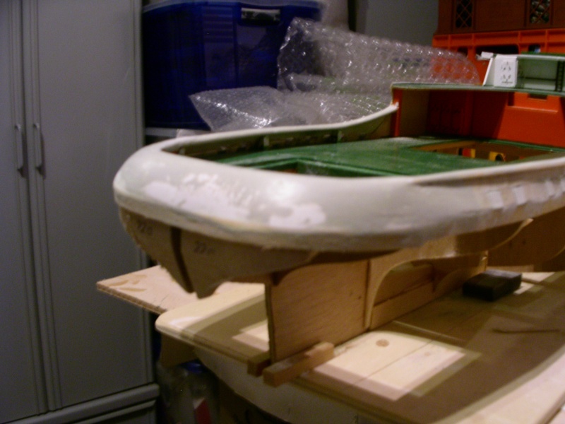

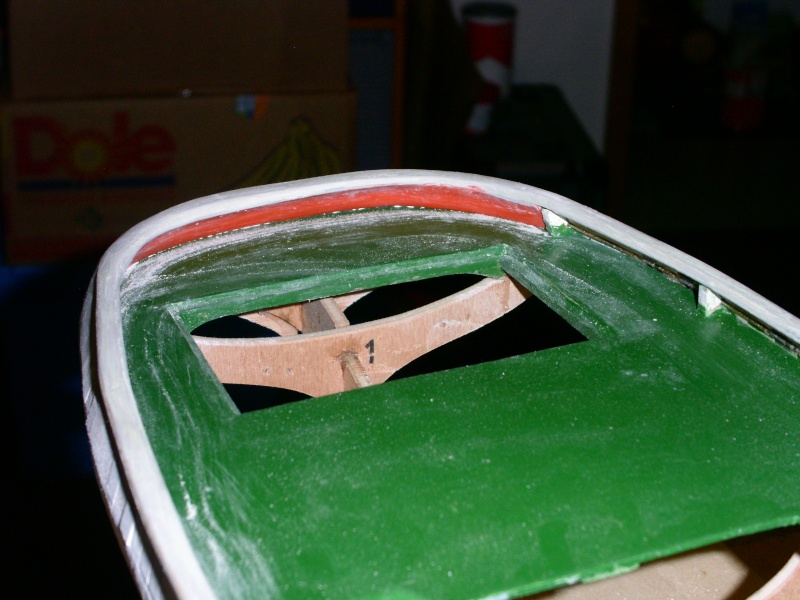

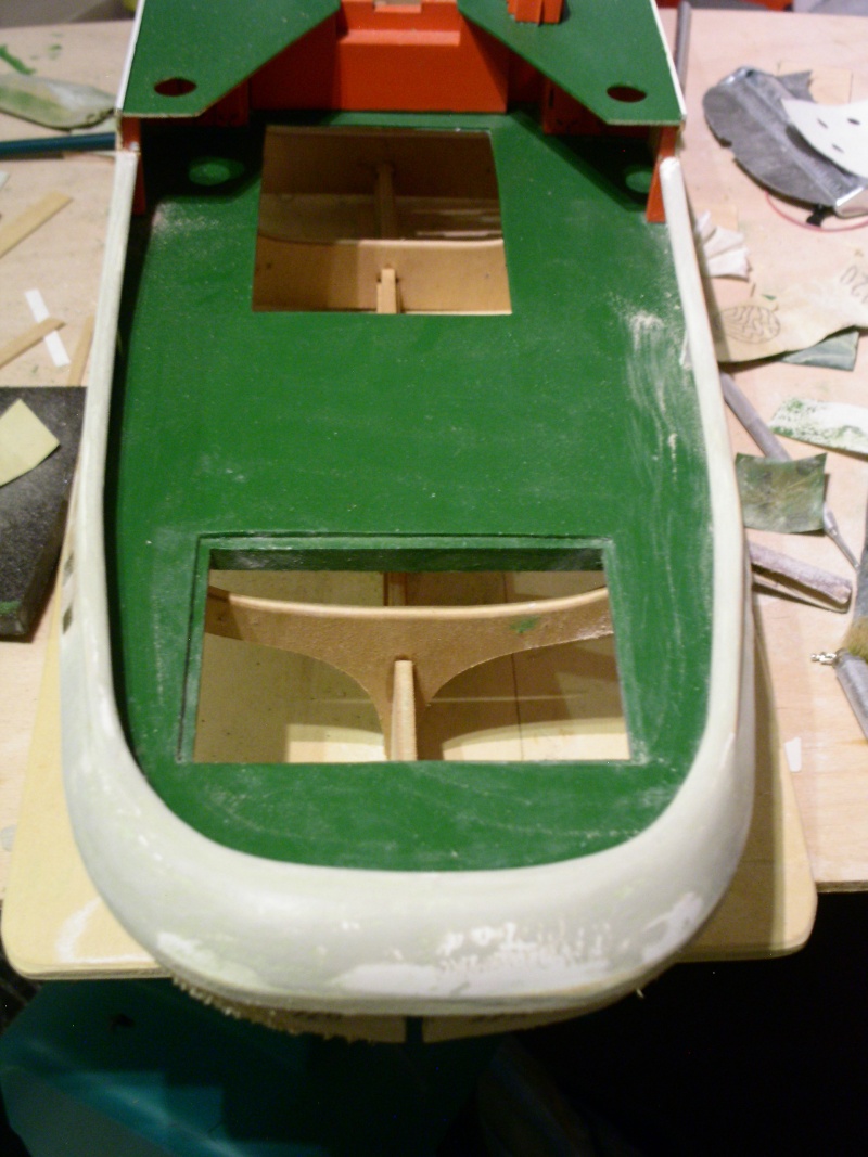

Nach dem jetzt so ziemlich alles an Schäden und Fehlbauten beseitigt ist ging es mit dem Schanzkleid weiter.
Noch ein Bericht über den Bau der ETV Waker in 1:75  - Seite 7 Alex_010
Noch ein Bericht über den Bau der ETV Waker in 1:75  - Seite 7 Alex_011
Nachdem das fertig war sind alle gaaaaanz schnell zum Heck gelaufen und haben dort auch ein bischen weiter gewerkelt sunny
Noch ein Bericht über den Bau der ETV Waker in 1:75  - Seite 7 Alex10
Noch ein Bericht über den Bau der ETV Waker in 1:75  - Seite 7 Alex_012
Noch ein Bericht über den Bau der ETV Waker in 1:75  - Seite 7 Alex_013
Noch ein Bericht über den Bau der ETV Waker in 1:75  - Seite 7 Alex_014
achja beim nach hintenlaufen haben die Handwerker gleich noch
die seitlichen Decksbegrenzungen montiert. Nur der Fotograf hat
mal wieder getrödelt und kam nicht hinterher  Embarassed

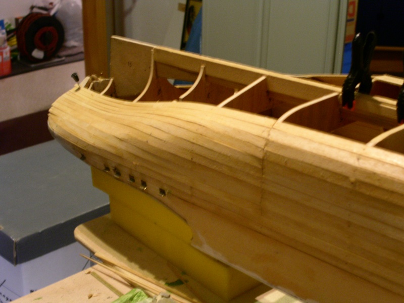

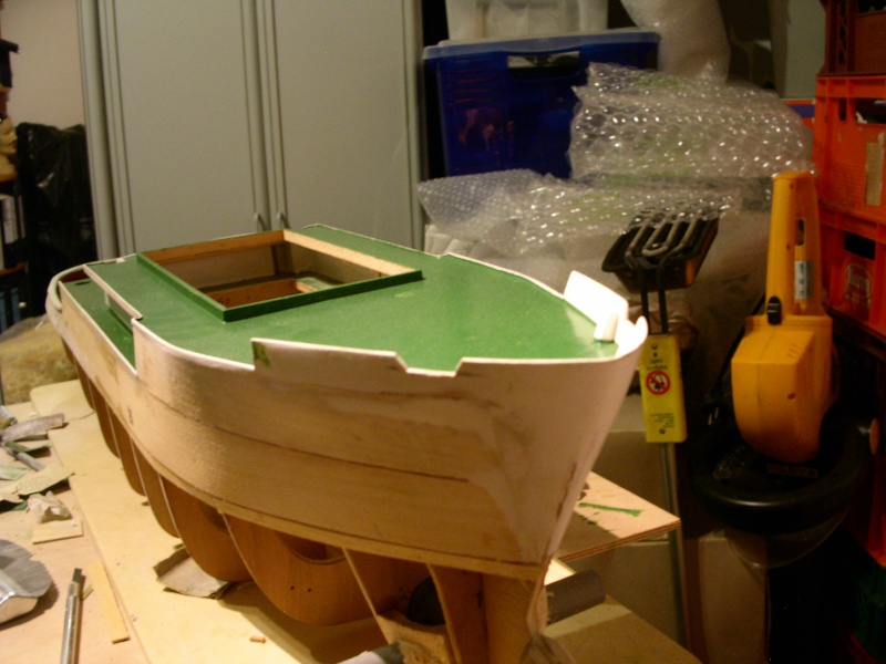

Beitrag von storebaelt am Fr 04 Dez 2015, 09:28
und der Rumpf wächst Planke um Planke
Noch ein Bericht über den Bau der ETV Waker in 1:75  - Seite 7 Planke10
Noch ein Bericht über den Bau der ETV Waker in 1:75  - Seite 7 Planke11
Jetzt brauch ich mal Eure Hilfe, da das mein erster Holzrumpf ist der ins Wasser kommt. Hab ich mir folgende weiteren Schritte gedacht
nach dem Beplanken.
Rumpf grob schleifen
Rumpf mit G4 behandelt in 4 Schichten
1-3 Schicht in einem Arbeitsschritt
75%, 50 %, 25 % Verdünnt
Trocknen
4 Schicht 100 %
als Material hab ich dies hier gedacht
http://www.ebay.de/itm/400571396833?_trksid=p2055119.m1438.l2649&ssPageName=STRK%3AMEBIDX%3AIT
als Verdünner
http://www.ebay.de/itm/271970169954?_trksid=p2055119.m1438.l2649&ssPageName=STRK%3AMEBIDX%3AIT
Danach wollte ich dann fein spachteln und schleifen
jetzt folgt der Einbau der Wellenanlagen, Ruder, Kühlwassereinlass
Danach sollte noch eine Schicht 80 g Gewebe drauf
http://shop1.r-g.de/art/190110
http://shop1.r-g.de/art/110149
Danach nochmals schleifen bis es endglatt ist
Als letztes wollte ich dann auf den fertigen Rumpf die entsprechenden Scheuerleisten, Schlingerkiele usw aufbringen.
Ist meine Reihenfolge, Plan und Material so richtig oder muß ich noch was ändern ?
