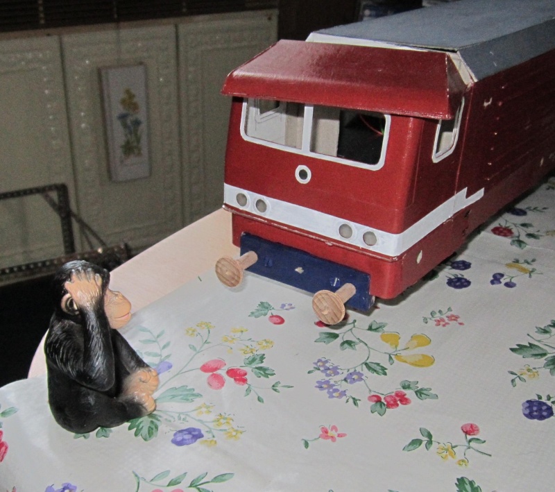

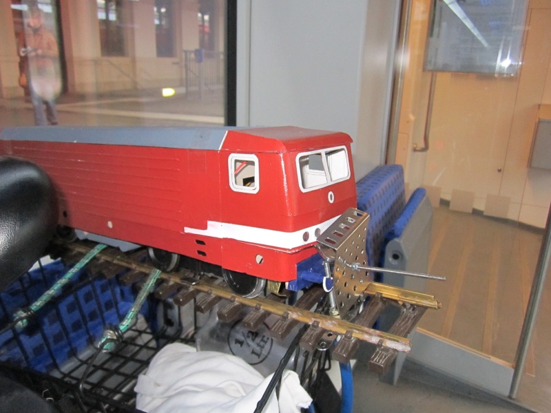

Heute war etwas Neues in den Eisenbahnwelten Rathen zu sehen:
Das erste Baumuster der BR 212 aus dem Werk Neu-Hennigsdorf.
Leider gab es bei der Überführungsfahrt eine Havarie, bei der die Puffer und einige Bleche demoliert wurden... Traurig 1
Der Unterschied gegenüber den Spur G - Modellen ist teilweise schon gewaltig.
Dieser Zug war als Lastprobefahrt gedacht, leider schaffte das die Lok mit nur einem Antrieb nicht
(ein zweites motorisiertes Drehgestell wurde noch nicht geliefert)
Wie erkläre ich das nur den Neu-Hennigsdorfern... Auweia Embarassed
Vorher sah es so aus:
Am Karfreitag wurde mit dem Bau begonnen...
Die Lüftung ist aber echt! Und das Blaue ist kein Energiekristall, der die Energie liefert Roofl
Nun heißt es reparieren bzw. fertig bauen! Wink

Die Drehgestellblenden werde ich wohl herstellen lassen, die Datei könnte ich dir dann zur Verfügung stellen Jürgen! Wink
Naja diese Lok hier ist ja noch laaange nicht fertig! Wenn die Transport-Schäden beseitigt sind geht es an die Dachaufbauten.
Also frisch ans Werk...

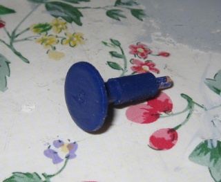

Bei der Havarie fiel alles auf diese Stange, damit hatte sich der ganze Rahmen verbogen!
Das ging zum Glück noch relativ gut zu beheben, das Führerhaus wurde abgebaut, erneut angepasst und dann wieder draufgeklebt.
Aber was ist nun mit dem Dach...
Während des Überlegens entstanden erstmal 4 neue Puffer...
Fehlt nur noch der weiße Ring Wink
Ich bin gespannt, wie es nach der Lackierung aussieht!
Soweit für heute.
