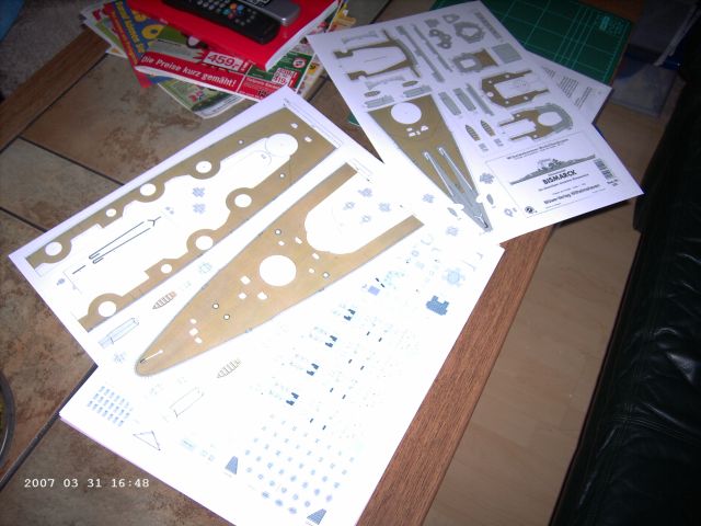

Ok: Start at the beginning - oder: ein kleiner Schnitt für die Menschheit, aber ein grosser für den Bogen. Man(n) schaue sich die Bögen und die Anleitung an.
Baubericht Bismarck WHV 1/250 - Bericht von 2007 01_sta10
Schock überwunden... einen Sherry dazu...
Und die Schere gezückt: der Boden (nennt man das so?) aus drei Teilen mit den dazugehörigen Klebelaschen. Huch... ist das "schlabberig". Gut trocknen lassen, dabei beschweren. "Schatz... hast Du die Fernbedienungen gesehen?" Ich.. nie nicht.....
Da sind wir doch nicht faul, und bauen den Mittelspant gleich mit. Der Bogen ist gut beschrieben, keine Problem, selbst ein Newbie weiss sofort wie das "Ding" zu falten und zu setzen ist (auch 3 Teile). Mal probeliegen auf dem später zugedachten Schaubrett.... AUA ist das gross....

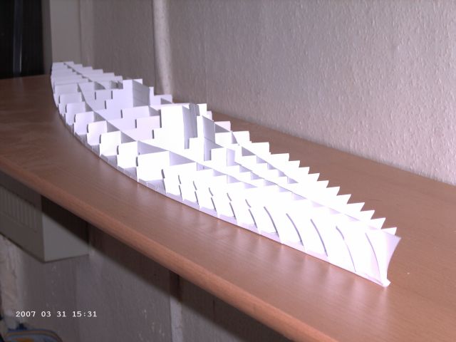

Nächster Bauabschnitt: Spanten
Blick in die Anleitung, Blick in die Bögen: na Mahlzeit! Die erste Angst verfliegt, alle Spanten sind beschriftet mit fortlaufenden Nummern und diese finden sich auf dem Mittelspant wieder. Die vorgeschlagenen Spanten verdoppelt und jeden Spant erst probegesetzt und wenn es zu arg klemmte nocheinmal nachgeschnitten damit sich nix biegt. Kann sein, das ich mir zu viel Mühe machte aber... machte halt Spass das Schiff so wachsen zu sehen. Die Anleitung genau beachtet in Hinblick auf "Vorn/Hinten/Open/Unten" und am Ende sieht es dann so aus:
Macht schon Stolz, das Gewirr nachher zu sehen.... "Schwabbelig" ist nun nichts mehr, das Wunder der Versteifung. Keine Probleme, mit Ruhe und Geduld alles bewältigt. Mal sehen wie es weitergeht...

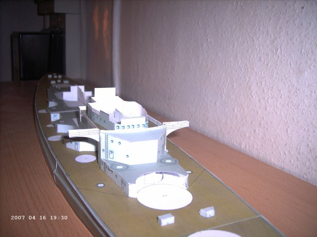

Auch ich war über die Feiertage nicht "faul" und habe weitergebastelt. Die Seitenwände sind nun "dran". Jetzt weiss ich zumindest, warum Ihr die Schnittkanten usw. einfärbt, sieht auf den Fotos ja grauselig aus - das mach ich gleich weg... geschockt . Fand ich bisher nie besonders wichtig, aber so fällt es aufund ärgert mich.
Nun zum Bericht: Die Passform lies mal wieder keine Wünsche offen, aber die Bauanleitung. Die Seitenwände sollten komplett verbunden werden und dann auf die jeweilige Seite angeklebt werden. Nunja... ich wedelte also mit einem 1m langen Kartonstreifen und hielt die erste Ecke fest, dann die nächste usw. Irgendwas war immer im Weg, sei es der Arm - das Schiff - der Tisch... Also habe ich auf der Backbord-Seite die Teile eben NICHT vorher verbunden. Jedes der 3 Teile einzeln angeklebt, angepasst und schau mal einer guck: die Seite sieht sogar besser aus als die Steuerbordseite nach Anleitung. Hätt mir auch früher einfallen können. Die "Abschlußteile" vorn und hinten waren noch die kleinste Übung dann. Aber noch ein Fall von "werd beim Bau bloss nicht zu sicher": Die Teile für die Ankerbuchten wollten vorgebogen/gerollt werden und dann eingepasst werden. Jupp - no Problemo. Recht ratzfatz. Links...... "sploing" das Teilchen fällt in den Rumpf rein und ist nicht zu packen!!!!! verwirrt Was nun sprach Zeus... Der Fluch war wohl noch 3 Häuser weiter zu hören... Schüttel-schüttel-hoff.. nix da... (dachte ich). Ding auf den Tisch ge"knallt"-Zigarette und grübeln. Das Überbleibsel von Ausschneiden war die Rettung: War noch beschriftet und wurde dann halt als Schablone für ein Ersatzteil benutzt. Eingefärbt in Schiffsfarbe und mit Restkarton hergestellt - na also! Abend gerettet...
Etappenwitz: beim Aufräumen fand ich dann das Teil wieder, unter einem Kissen - wie zum T... ist das dahin gekommen????? Muss ein Schütteln doch Wirkung gezeigt haben! Naja, es ist dann gestern abend nach vorsichtigem Ablösens des Ersatzes eingepasst worden. Wat mut dat mut...
Wenn ich das Schiff jetzt auf dem Regal sehe: JA, die Arbeit lohnt sich, allein schon wegen dem Spass dabei! Jetzt geht es erstmal Richtung Farbe und Co.. Ich habe noch diverse Acrylfarben vom Figuenmodellbau, mal an einem Reststück antesten. Dann geht es mit den Aufbauten los

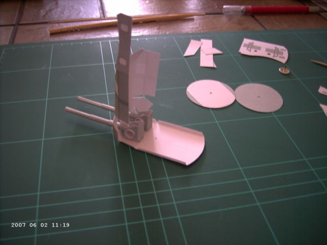

Jetzt hatte ich mit dem nächsten Teil doch fast mein Waterloo (meine Rheinübung???) erlebt: die schwere Flak. Am Anfang sah alle normal aus wie bei den 38er Türmen: Rohre rollen/ineinanderstecken/Gehäuse vorbeireiten usw. Dann kamen die ersten neuen Objekte: Stecknadeln als Achse zur Verstellung der Rohre... auweia... Am Anfang passte es hinten und vorne nicht... der Kopf der Nadel zu groß, die Achse zu lang und wie verd... nochmal kommt das Teil dann an das Gehäuse? Nach einigem Probieren de Nase erstmal voll und (siehe Gallerie) die kleine Diesellok gebaut. Heute habe ich mich wieder an die Flak getraut nach dem Motto: muss doch gehen.. und am Nachmittag stand das Ding vor mir, selbst die schwarzen "Punkte" zum Abschluss der Rohre waren ausgeschnitten und plaziert = Zeit für ein Foto! Hier hätte ich mir echt eine einfachere Anleitung oder ein Foto einer Flak im Bau gewünscht, aber ich fand nur fertige .. schnüff... Naja... ich denke mal jetzt weiss ich wie es geht und die anderen werden einfacher gehen! Also auf ein neues!
Baubericht Bismarck WHV 1/250 - Bericht von 2007 18_fla10
Tja... die Flak ist schon etwas fummelig.. Mit jeder fertigen (im Moment sind's 2) kommt ein UFFFFFFFFF! Damit es aber nicht gar so frimelig wird, baue ich einfach zwischendurch an einem anderen Teil: so am Sonntag die grosse E-Messanlage back- und steuerbord. Immer ein grösseres Teil/dann wieder ein Flak-Rohr = so kann man es "überleben". Die E-Mess ist ein alteer Hut, die Teile hat man ähnlich schon woanders gebaut, aber es ist ne Erholung (nicht nur für die Stimmung und die eheliche Gemeinschaft großes Grinsen ) . Gestern fertig, rauf auf das Deck und die nächste Flak im Angriff (sind ja noch ein paar, seufz...). Aber immerhin ging die jetzt schon besser als die Murkserei bei der ersten. Zu der r Flak bau ich einen der Zwilling-Türm mit E-Mess gesellen, aber auch die Dank der 38er Türme ein alter Hut und bewährte Technik. Mühsam ernährt sich das Eichhörnchen! ... und bei diesem Wetter ist der Getränkeladen mein bester Freund...
Baubericht Bismarck WHV 1/250 - Bericht von 2007 19_fla10

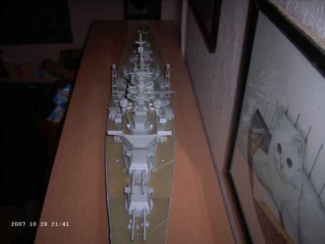

Ich kann nicht anders - Ihr mögt innerlich grinsen - aber den "UFFFF-Schrei" hat man bestimmt noch in der Nachbarstadt gehört. Die schwere Flak ist fertig. Zähne zusammen und durch - das miese Fernsehprogramm (abgesehen von Rach - dem Restauranttester...) tat sein übrigens und die letzten 4 Schlingel sind fertig!!! DAS war auf jeden Fall eine weitere Erfahrung, vor allem die ... fieseligen Optiken und dann noch mein - ich sage mal Verständnisproblem beim Bau der Flak. Aber es ist ja nun alles gutgegangen (danke nochmal an Herrn Wolter), morgen werden die Flak aufgepflanzt und dann mögen die Swordfish kommen. Das nächste Gruseln steht ja schon an, jetzt kommen die kleineren Flak, vielleicht "vergreif" ich mich zwischendurch mal an ein paar Beibooten oder 'ne Arado. Es sind ja noch genug Bauteile vorhanden - und es macht von mal zu mal mehr Spass. Ihr werdet es bestimmt hier lesen!
Baubericht Bismarck WHV 1/250 - Bericht von 2007 24_sch10
Wie schon erwähnt, bedingt durch meinen Beruf "schneckt" der Bau etwas, aber ich habe ja keinen Termin zum Stapellauf der mir im Nacken liegt...

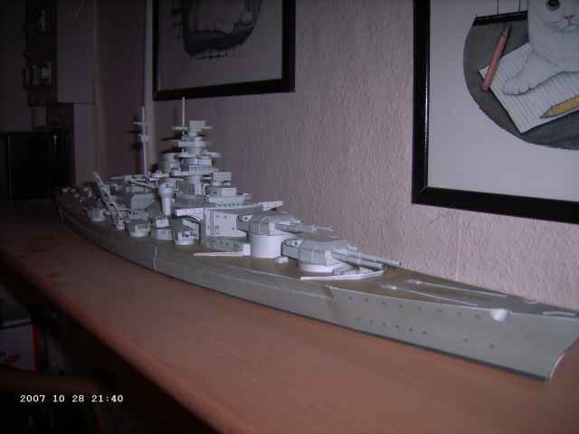

Die schwere Flak ist montiert, die Wellenbrecher waren leichte Beute. Etwas komplizierter und "frimiliger" waren die Kräne, die ich heute aufbaute. Mal wieder ein Anfängerfehler: ich habe die markierten Flächen beim ersten Kran VOR dem Biegen ausgeschnitten und prompt auch bereut: die dünnen Reststreifen rechtwinklig zu knicken war schon ein Akt für sich. Also beim 2. Kran ERST gebogen, wieder etwas geglättet und DANN die markierten Flächen ausgeschnitten. Resume: man kann es sich auch schwer machen, der 2. Kran ging sehr viel einfacher von der Hand. Nunja... Anfängerfehler oder nicht: alle Geschütze und auch die Kräne sind wieder abnehmbar - für Säuberungsarbeiten, Zurüstarbeiten oder einfach für den Transport. Bei den Geschützen war das ja kein Thema, aber die Kräne kippten fröhlich auf der Reisszweckenachse des Bodens wieder um - klar, der Ausleger vom Kran zieht den nach unten. Es folgt was folgen musste -- fluchen, rauchen, grübeln ... und sich an die Bleigewichte eines alten Bleibandes einer Gardine erinnen, die ich mal von meiner Frau geborgt hatte, um die kleinen Bleirollen als Gewicht für zu leichte Modellbahnloks zu benutzen. Ein Bleiröllchen passte genau auf rückwärtige Seitenwand des Krangehäuses, aus Zufall hatte ich das noch nicht verklebt. Versuch macht Klug - der Kran steht wie eine Eins, egal wohin ich den ausschwenke. Mag unprofesionell sein aber es erfüllt seinen Zweck, man sieht es nicht und ich bin zufrieden, das ich doch die Hauptsache. Die Methode mit Pappunterscheibe als Gegenhalter (habe ich hier mal gelesen) konnte ich ja nicht machen wegen der Möglichkeit, den Kran wieder abzunehmen.
Anbei noch 2 Bilder, von oben sieht das "Schiffchen" schon etwas voll aus - und dabei sind noch soooo viele Schnippselchen da. Jetzt kommen die Beiboote, die kleinen Flak müssen noch warten.
Baubericht Bismarck WHV 1/250 - Bericht von 2007 25_ges10

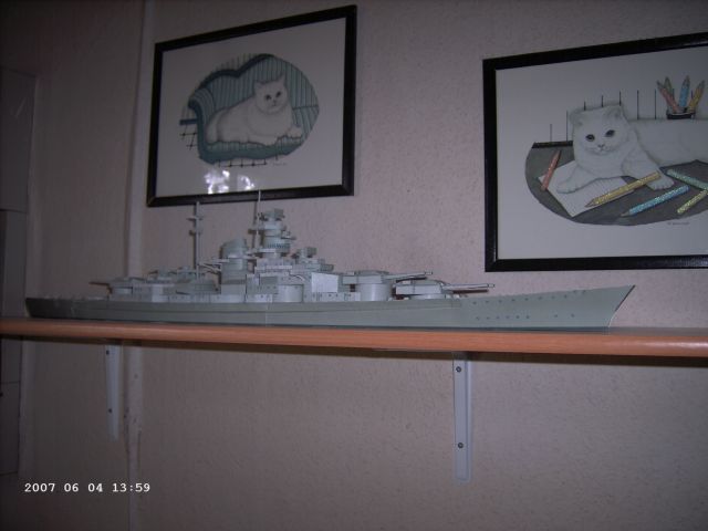

Tja liebe Freunde. Der Bericht ist von 2007 und einigen wird er vielleicht bekannt vorkommen. Was VIEL schlimmer ist - aus ich weiss-nicht-welchen-Grund habe ich hier gestoppt. Da sind noch Kleinteile draufgekommen, aber die Beiboote und die leichte Flak - die fehlt noch immer.
Zumindest haben wir nun eine EIGENE Bismarck, vielleicht baue ich ja mal weiter..

Olli
Das stimmt, Olli : Sauber und akurat gebaut !!
Frank bleibt gar nichts anderes übrig, als die BISMARCK zu Ende zu bauen.
Ausserdem brauchen wir neue Bilder der Woche/des Monats, für den Portalbereich. Hüpfeding Hüpfeding Hüpfeding
