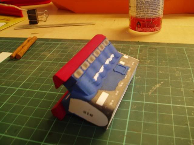

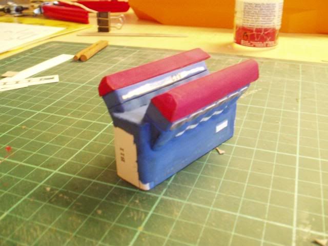

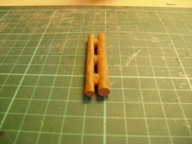

so zum truck retour
beim motor wurden die ventieldeckel angebaut ,die auspuff-flansch für die rohre angebracht, und der erste teil der ansaugbrücke die zum kompressor geht ,der vor dem getriebe geschalten wird, hergestellt
der motor wird in dem typisch amerikanischen ( entweder orange meist die hemi motoren oder blau meist die normalenmotoren) blau lackiert ...
die ansaugbrücke wird in braun mit dunkler abstufung für etwas rost angemalt ...

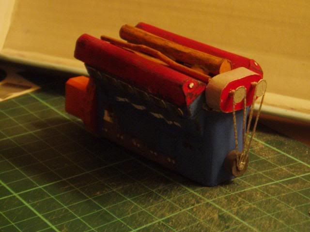

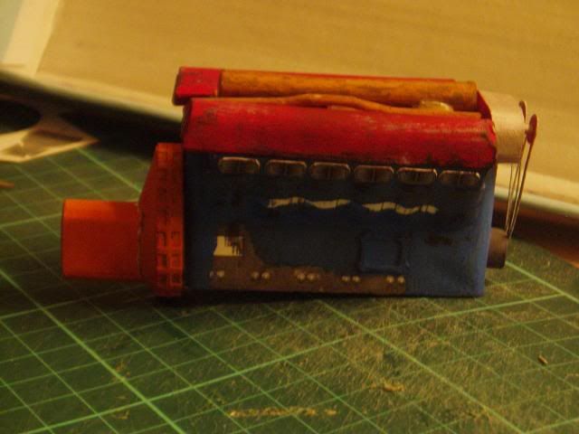

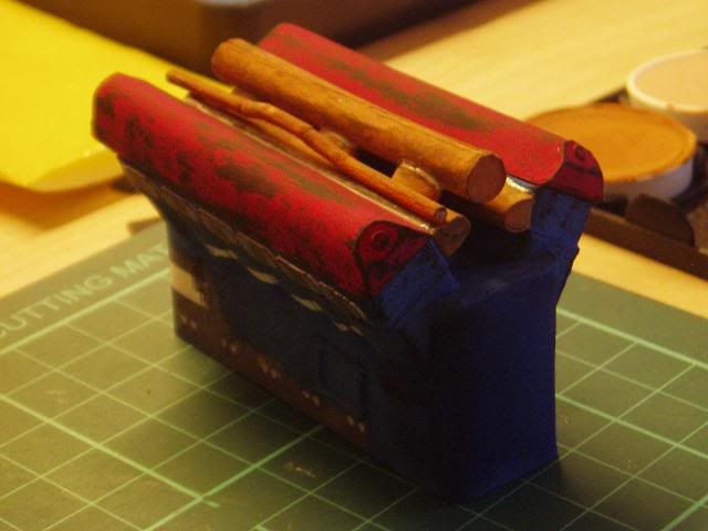

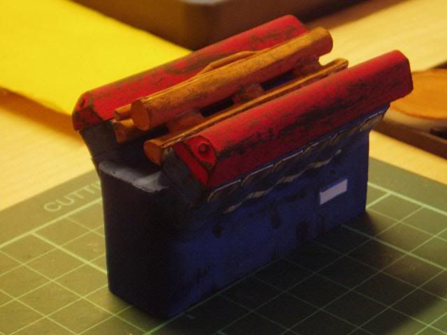

so weiter gehts
da ich im prinzip von altern eines modelles keine ahnung hab , klar als autolackierermach man sowas auch nicht , üb ich halt mal ein wenig am motor ... kann man echt nur als üben bezeichnen ....arbeite übrigens das erste mal mit wasserfarbe statt mit acryl
lkw zwischenarbeit - Seite 2 Westerntruck008
lkw zwischenarbeit - Seite 2 Westerntruck009
auf den unteren motorblock kommt noch so einiges zeug Winker 3

Beitrag von John-H. Mo 24 Aug 2009, 19:05
Und was sollen nun die Holzscheite zwischen den Zylindern???? scratch
lkw zwischenarbeit - Seite 2 Empty Re: lkw zwischenarbeit
Beitrag von *tauchteuferl* Mo 24 Aug 2009, 19:09
lach das ist die ansaugbrücke die vom kompressor kommt john steht aber einen tread weiter oben lol!
das zeug ist früher aus gußeisen hergestellt worden und war nach einigen betriebsstunden bereist bräunlich verfärbt und durch die hitze und spritzwasser angerostet ....
erst ende der 90 wurde aus dem rennsport bei den modernen motoren edelstahl oder alu verwendet

Beitrag von John-H. Mo 24 Aug 2009, 19:12
Danke für Erklärung Andy, was das ist habe ich mir schon gedacht, aber aussehen tut es wie Holzscheite!!! Very Happy

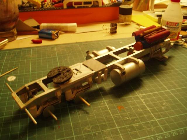

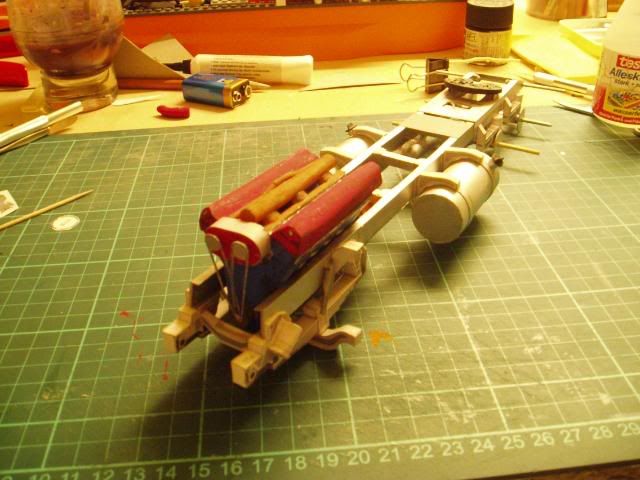

so schluß für heute hab noch den kompressor angebaut ,2 seperate verdichter pro seite ,die kettenantriebe dazu und das getriebe wurde gebaut .... da hatte mein tuningherz ne freude Winker 3 lol!
danach hab ich das monster mal in seinen zukünftigen arbeitsplatz reingepflanzt

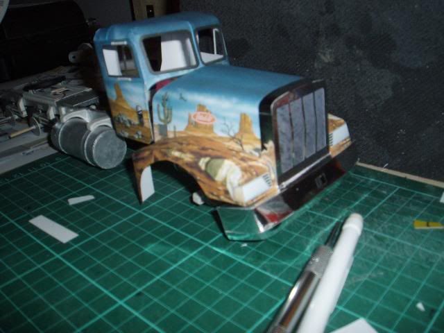

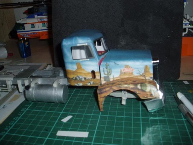

weiter gings mit dem kühlergrill der motorhaube und dem ersten kotflügel ..
da ich die haube zum klappen bau, damit man ja den motor sieht musste ich einiges ändern , den kühlergrill habe ich wieder mit der chromfolie überzogen
die kanten wurden mit aquarellstiffte gefärbt ...dir luftklappen ausgeschnitten und hinterklebt , die scheinwerfer werde ich nur mit folie aufkleben sonst verliert der kotflügel zuviel festigkeit

so jetzt gehts wieder
lkw zwischenarbeit - Seite 2 Westerntruck017
lkw zwischenarbeit - Seite 2 Westerntruck019
und wie immer unscharf Traurig 1

Beitrag von Fränz Do 27 Aug 2009, 19:21
Super Andy
Mit was hast du die Chromierung gemacht?

Beitrag von *tauchteuferl* Do 27 Aug 2009, 19:48
mit der chromfolie die auch ihr verwendet nur hab ich sie aus dem baumarkt in ner 40x200er rolle , hat glaub ich 2.50 gekostet...... aber ich hab keine ahnung ob die auf plastik auch hält fränz ....

Ist die Chromfolie selbstklebend ?
Fränz
Fränz
Beitrag von *tauchteuferl* Do 27 Aug 2009, 20:28
jep fränz ist sie , denk aber das man sie zusätzlich mit plastikkleber auch noch anbringen kann , das einzige was ihr nicht gut bekommt ist superkleber ...
der dampf beim trocknen legt sich auf der oberen schicht als beschlag ab
hab es beim coyoten bei den felgen gehabt ging aber zum abpolieren study

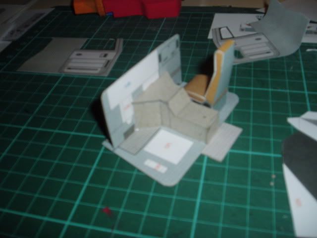

kleines update zum schluss
die ganze inneneinrichtung muss ja umgebaut werden da das getriebe weiter in den innenraum steht und der motor wie schon erwähnt größer ist ...
aber es geht sich alles aus Hüpfeding
