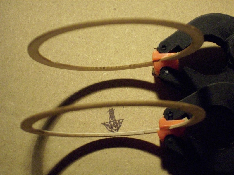

Ich habe mich dazu entschlossen, vorsichtshalber die Innenseite des letzten Ringes vom Radreifen zu säubern, und die Kante noch zu brechen. Ich denke, dass man es auf dem Bild gut erkennen kann. Der Reif beim Pfeil ist verputzt...
Bauversuch Ty 2 von Angraf - 1/25 Umbau zum "Seppel"  - Seite 11 Dsci1029
... und aufgeklebt.

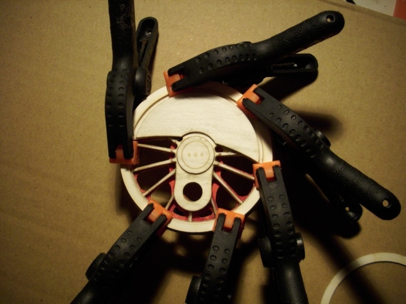

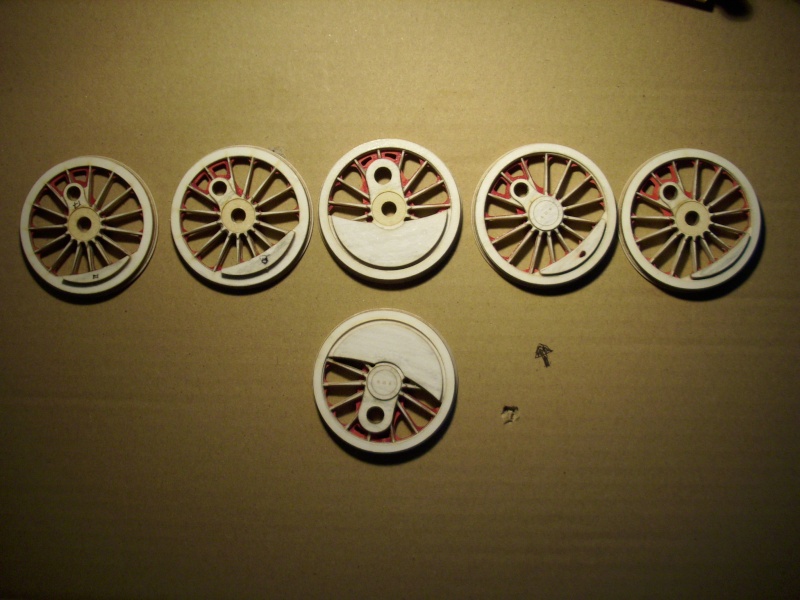

Sooo, für eine Seite sind die Speichen verschliffen, und die Teile verklebt. Radreifen und die inneren Gegengewichte kommen erst, wenn alle Räder verklebt sind. Ein kleiner Fehler hat sich auch schon eingeschlichen. Nein, nicht schlimm, nur ärgerlich.

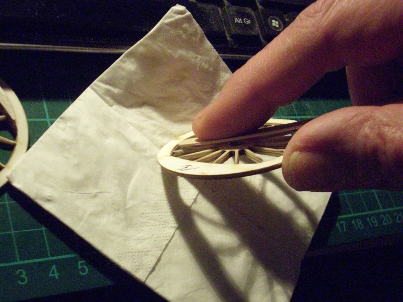

Damit Ihr seht, wie ich die Speichen in Form bekommen habe, mal 2 Bilder. Eine handelsübliche Sandfeile für Fingernägel ist das beste Werkzeug, da biegsam um gerundet. So habe ich zuerst quer zu den Speichen mit dem Radius gefeilt, bis die sichtbaren Spitzen abgeflacht und fluchtig waren
Bauversuch Ty 2 von Angraf - 1/25 Umbau zum "Seppel"  - Seite 11 Dsci1010
Noch einen Blick längs der Speichen, und eventuelle Ungleichheiten begradigt. Die Kanten nochmal mit Sekundenkleber getränkt und die Kanten gerundet

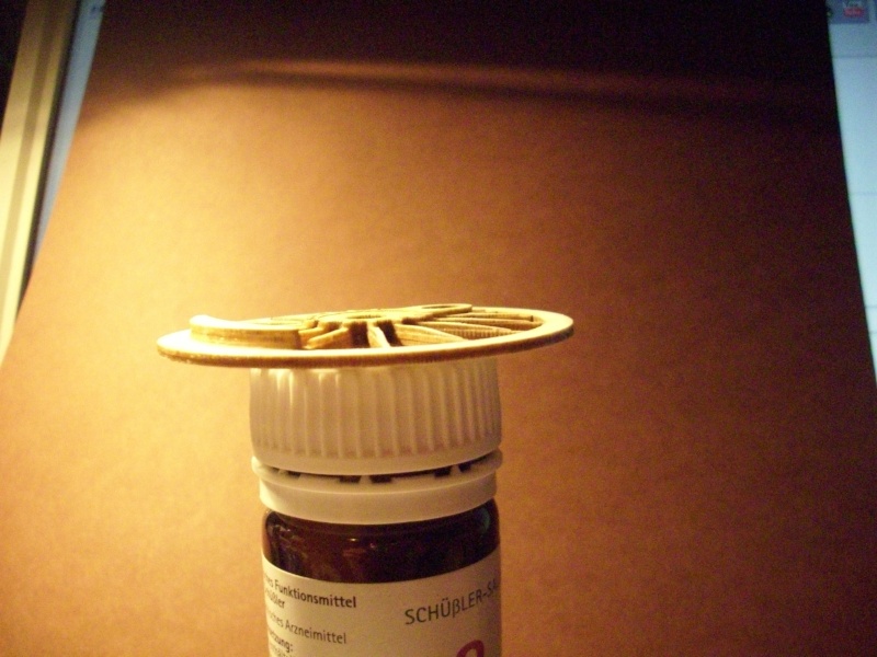

Dann habe ich bei allen Rädern das Radprofil 2 x mit Sekundenkleber eingesalbt, um genug Festigkeit beim "Überdrehen" zu haben.
