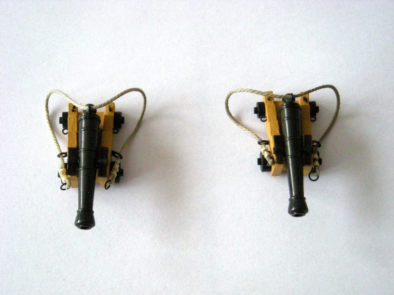

Bin auch wieder ein wenig voran gekommen mit meiner Vic. Habe angefangen mit der zweiten Beplankung.
Auch zehn Geschütze habe ich fertig gebaut und ein Anker ist noch in Arbeit. Da ich nicht all zuviel Zeit habe komme ich nicht so gut voran. Ich hoffe das ich in Zukunft mehr Zeit habe an meinem Modell zu bauen.
