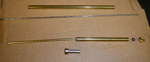

Noch eine Arizona in 1:200 von Trumpeter Welle10
Die Stevenrohre habe ich ähnlich wie Herbert umgebaut. Die "dicken" Enden an den grö0eren Stevebrohren sind eingeklebte und hohlbebohrte Inbusschrauben, die mit dem schmaleren Stevenroht noch verklebt werden.

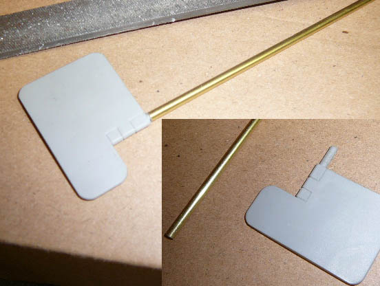

Noch eine Arizona in 1:200 von Trumpeter Ruder10
Auch beim Ruderblatt und Koker bin ich wie Herbert vorgegangen. Dies ist mein erstes RC-Projekt überhaupt, da musste ich mich aus dem Erfahrungsschatz der alten Hasen weiterbehelfen.

Moin Stef, kannst du mir kurz erklären, wofür die Imbus-Schrauben sind, welche hier bearbeitet eingeklebt werden. Ich hoffe, es ist zumindest Edelstahl und keine Stahl-Schraube, die rosten kann...
Gruß Thomas
Noch eine Arizona in 1:200 von Trumpeter Empty Re: Noch eine Arizona in 1:200 von Trumpeter
Beitrag von Dornierfan am Mi 14 Dez 2011, 17:42
Die Schrauben sind latürnich aus VA. Sie sollen das dünnere Stevenrohr mittig aufnehmen. Ging leider nicht anders, da der Platz, an denen die Löcher im Rumpf sind, beengt ist, so das ich ein schmaleres Rohr nehmen musste.

Beitrag von Gast am Mi 14 Dez 2011, 17:50
.... ich glaube, hier kann es im Fahrbetrieb zu Problemen kommen.!
1) Das verwendete Fett kann den Kleber anlösen...
2) auch Reibungstemperatur kann den Kleber weichen...
Ich würde hier mit Messingrohrbuchsen den Innendurchmesser veringern und einlöten...
Beitrag von Dornierfan am Mi 14 Dez 2011, 17:53
Ich verklebe das mit JB Weld, damit repariere ich auch Löcher in Motorgehäusen z.B. von meinem Motorrad.
