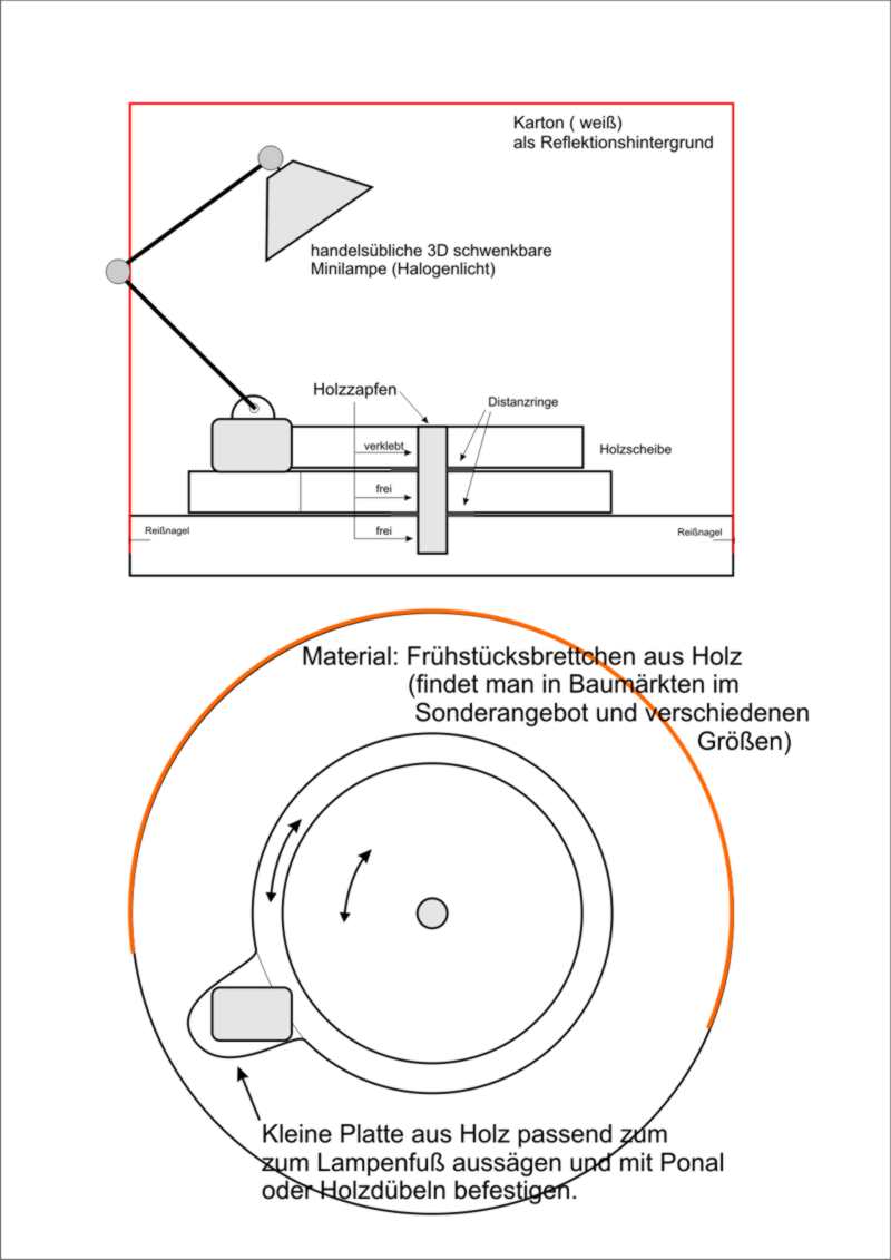

Hallo, liebe Bastelkollegen,
als ich kürzlich zum erstenmal ein Foto einer
meinen Figuren machen wollte rannte ich fluchend
durch die Gegend und suchte mir mühsam die
Utensilien zum ordentlichen Präsentieren zusammen.
Da ich von Natur aus ein chaotischer Mensch bin,
hab ich für das Zusammensuchen länger gebraucht
als zum fotographieren. Das hat mich dermaßen geärgert,
daß ich mich mal in einer ruhigen Stunde hingesetzt
habe und ein kleines Tischfotostudio enworfen habe.
Das erforderliche Material dafür, sollte möglichst
nix oder nur sehr wenig kosten.
Die runden Frühstücksbretter werden einem in verschiedenen
Durchmessern in jedem Baumarkt oder Ikea
nachgeworfen. Die kleinen Lampen sind, wenn nicht schon
vorhanden, für etwa 10 - 20 Euro zu haben.
Deshalb habe ich auch keine Maße in der Systemskizze
eingetragen. Die endgültigen Maße richten sich nach dem
was man im Laden erramscht hat.
Es gibt noch eine andere, sehr hilfreiche Anwendung:
Sicher ist es unseren Figurenfreunden oder auch den
Diobauern schon mal aufgefallen, wie schwierig es ist
beim Bemalen die Lichtert und die Schatten richtig und
vor allem logisch anzulegen.
Auch hierbei wird meine kleine Konstruktion sicher gute
Dienste leisten.
War halt nur sone Idee von mir.....
nett grüßt der Ossi

Beitrag von Figurbetont am Di 20 Dez 2011, 22:06
so, ihr lieben
mein kleines Fotostudio zum Selbstbau ist fertig
und ich habs schon mal ausprobiert.
Stört euch bitte nicht an der Farbe des kleinen Lämpchens...
das war die einzige Farbe die da war....grummel !...pink...schäm.....
Es hat mit dem Bau alles gut geklappt....war auch kein Problem
nur mein Neffe, der ausgesägt hat....hatte wohl ein Stubbi zuviel.
Der hat beim Bohren der mittleren Achse schon schief geguckt...aber
klappt trotzdem, die Dreherei der Platten.
Eine Einschränkung hatte ich....weil das Lämpchen mit Stromkabel ist,
anstatt mit Batterien, kann ich die weiße Reflektionswand nicht befestigen
wie im Plan vorgesehen..aber dadurch läßt sie sich besser verstauen...
auch ein vorteil.
Hier die Gesamtansicht der Anlage....allerdings ohne weiße Unterlage
auf der oberen Platte....die kommt natürlich dazu...klaro.
Die Grundbeleuchtung der Anlage besteht aus einer großen
Schwenkarmschreibtischlampe mit 100 Birne....über die Mitte der Platte
eingestellt....klappt aber auch mit Tageslicht oder Deckenlicht .

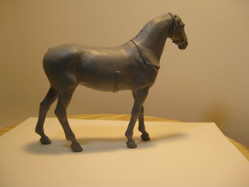

Kleines Tischfotostudio im Selbstbau Gesamt10
hier der Effekt beim gemeinsamen drehen der beiden oberen Scheiben
...der Schatten bleibt erhalten wie er logisch ist.
Kleines Tischfotostudio im Selbstbau Gesamt11
endgültig wird das Pferd so aussehen und später zu sehen sein
als Ausschnittvergrößerung bzw. als Bearbeitungsbild
Kleines Tischfotostudio im Selbstbau Pferd_12
eine Detailaufnahme: eine Vergrößerung aus dem Bearbeitungsbild
mit dem Original Schattenwurf für die endgültige Darstellung,
allerdings aus einer anderen Perspektive
Kleines Tischfotostudio im Selbstbau Pferd_14
hier hab ich das Pferd schon mal etwas farbig angelegt per PC
um eine ungefähre Festlegung der Fellfarbe zu ermitteln
Kleines Tischfotostudio im Selbstbau Pferd_15
damit ich die Schattengrenze besser erkennen kann hab ich das Bild
in Schwarz-Weiß umgewandelt.
Kleines Tischfotostudio im Selbstbau Pferd_16
So, das war nur ein Beisspiel, etwas schnell aufgebaut.
Normalerweise macht man dies alles nach dem grundieren der Figur.
Ich grundiere ja grundsätzlich in Weiß.Sprühgrundierung oder Airbrush.
Dann wird das ganze noch deutlicher und die lichter und Schatten
sind schnell ermittelt.
Wenn Fragen kommen...bemühe ich mich alles zu beantworten.
es grüßt euch
der Ossi
